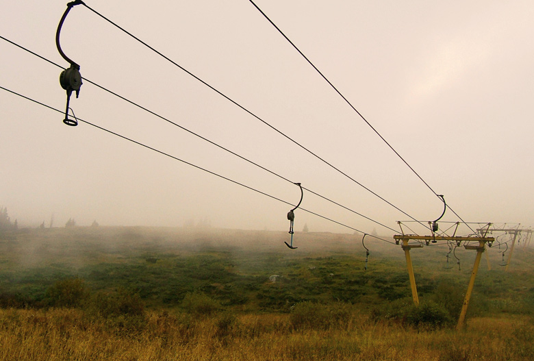

Имам няколко чудения относно бившия ски влек Конярника.
По стълбовете има четири комплекта ролки, което би трябвало да означава, че е имало два контура (а горната станция е с две макари и има две будки от всяка страна на трасето, в които може би са стояли служителите, които са обслужвали всеки контур). Така ли е било или става дума за някаква по-интересна технология? Приятелката ми има доста любопитно предположение - единият контур е бил със седалки за туристите, а другият с куки за скиорите, т.е. комбинация между лифт и влек, което сигурно не е било така, но всъщност звучи като много добра идея. ;)
Другото нещо, което ми е любопитно - като гледам долната станция:
бих предположил, че машинното отделение е било там, където съм отбелязал с червен кръг. Частта, която съм отбелязал със жълто изглежда като каса или друго подобно, което обслужва хората (заведение, ски гардероб или нещо подобно).
Обаче, ако погледнем стълбовете и бетонните фундаменти на първия стълб (който липсва по някаква причина):
и мислено продължим траекторията на някогашните въжета, се вижда, че те би трябвало да излизат от частта, която съм отбелязал с жълто на първата снимка, което е много странно...
Може ли някой да разкаже каква точно е била структурата на това съоръжение.
Благодаря!

Влек тип 'котва'.

« Reply #826 on: 01.04.2021, 00:53:42 »
Благодаря за снимките!
Очевидно пистата е била толкова натоварена, че чак е имало две трасета влек за нагоре... :P
Обаче все още на разбирам къде точно се е намирало машинното отделение на влека. Имам чувството, че двигателите не са били вътре, в сградата. Да не би да са били върху двата бетонни фундамента?

« Reply #827 on: 01.04.2021, 18:31:27 »
Имам някакъв спомен, че бяха горе. Те не са много обемни така или иначе. Те бяха първото нещо, което се открадна, така че нека по-старите кажат.

« Reply #828 on: 01.04.2021, 21:23:52 »
Двигателите бяха долу - върху бетоновите стълбове, а горе обтегачите на въжето. Така е обикновено при въжени линии - обтягането е на едната станция, а задвижването на противоположната. Особеното при този влек беше, че двигателите бяха под обръщателните колела, както може да се види на снимката. Двете линии се задвижват независимо един от друг - по 600 човека на час на линия, или общо 1200 човека. Сградата нямаше нищо общо с въжената линия - беше чайна и ски гардероб. Дали линията беше окрадена или собственикът и я разглоби сам и я даде за вторични суровини така и не се разбра, разказват се и двете версии.
