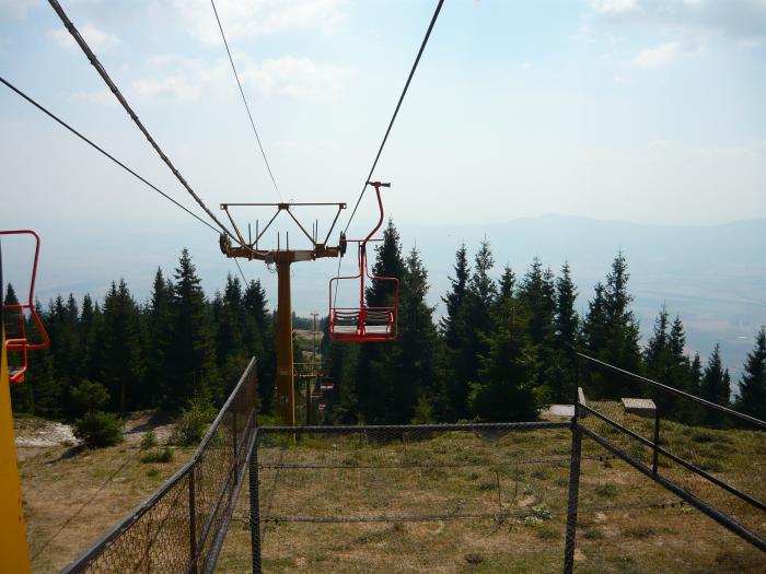

Започвам темата с моментно състояние на Драгалевския лифт, който е изведен от експлоатация през 2018 г. и седалките са му свалени 2019 г.
Днес се разхождах из планината по трасето на долната част на лифта и видях, че въжето е изпаднало от двете ролки на стълб 10, близо до наблюдателната кула. Това вероятно е така от доста време, тъй като лошото състояние и разместването на стълбовете е добре познато, но все пак го смятам за интересно, затова съм прикачил снимки. Подобна случка е имал и Романски - въжето му е изпаднало от един стълб, но преди да свалят седалките през 2020 г. Доколкото знам тогава въжето е закрепено по някакъв начин, за да завъртят лифта за последно, но ролките на проблемния стълб продължават да "стърчат" и сега май пак въжето не е много наред.
Наясно съм, че тези съоръжения няма да бъдат ремонтирани и ще се наложи да бъдат построени изцяло нови, но съществуващата инфраструктура ми е интересна, каквото и да е тя - функционираща или изоставена.

Излизането на въжето от ролките е нормално явление, получава се от това че въжето не е опънато заради липсата на товар и противотежести когато не работи дълго време, и страничен вятър лесно го измъква. Наместването е проста процедура и би трябвало да е задължително предписание от ДАМТН, защото увисналите до земята въжета създават сериозни рискове от инциденти, но както повечето неща у нас няма кой да следи дали чиновниците са си свършили работата.

Би имало повече логика на Драгалевския да му свалят въжето или да демонтират целия лифт, вместо да се занимават да го наместват през няколко месеца. Грижата за съоръженията на Витоша е пълна гавра. Предполагам, че ако сега го вдигнат, като се повишат температурите лятото пак ще изскочи. Съществува ли същия риск за въжето на Симеоновския лифт, или него още гледат да го държат, доколкото могат, използваем (макар че при изгорял двигател, едва ли)?

Защо мислиш, че някой ще го вдига това въже? Според мен е паднало при падането на някое дърво или още при демонтирането на седалките. На един крив стълб изпадаше при завъртане в обратна посока още докато возеше пътници. Може и точно този да е и да не са го вдигали. В този му вид не пречи да се върти колкото да се демонтират останалите седалки.

Точно обратното написах - че е по-логично да му свалят въжето или да демонтират лифта изцяло, ако изобщо тръгнат да се занимават с него, защото няма смисъл да го вдигат, ако то пак ще падне. Плюс това този стълб дори не е на туристическа пътека, не мисля, че създава опасност. По-интересно ми е Романски колко време е стоял с изпаднало въже и висящи седалки, преди да ги махнат и как са го закрепили през 2020 г. Защото за него съм чел за други нередности още от 2013 г., три години след като е спрян, а седалките бяха свалени чак 2020 г.
Това и аз съм го чел, и точно се замислих дали не е бил този стълб
Според мен щом са въртяли лифта за да махнат седалките, дори и технически да е възможно да се върти без въжето да минава през тези ролки предвид лекото натоварване, не смятам, че не биха се обезопасили за всеки случай като го вдигнат. Според мен си е паднало впоследствие.

Точно махането на основното въже е най-проблематичната операция, като се отреже се развива неконтролируемо, за лифта на Драгалевци това означава спиране на движението по шосето, отцепване на района и т.н.
Спрени лифтове седят обикновено до подмяната им, защото по старите стълбове и ролки се навива нагоре новото въже за новия лифт, така се пести много време, въжето тежи десетки тонове.
Романски седя близо десет години със седалките, и представляваше сериозна опасност, защото при вятър изоставените седалки правиха почти пълни обиколки около въжето, а някои бяха стигнали почти до земята. В мъгла ако се спускаш бързо покрай лифта може да ти отсече и главата въжето, на влековете по Стената е имало вече хора които сериозно са се наранявали от безхаберието на собственика.
