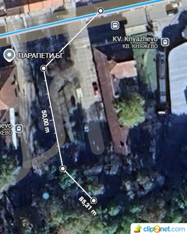

Ето тази сграда. През павирания паркинг до нея може да мине втори коловоз.  :)
И как ще опише трамваят кривата? Или Т-обръщало само за къси трамваи? Само си представи шоуто - трамваят излиза със задния пулт на главния път и всички чакат ватмана да стигне до предния пулт, за да се изнесе?! Не е сериозно!
В Княжево всеки проект - обръщало, разширение, свързан с отчуждавания, е обречен. Там няма съборетини, всичко е Palazzo като във Венеция и Виена. Всяко дърво е от ендемичен вид и под егидата на ЮНЕСКО, ООН и пет НПО-та.

Ще се наложи добавяне на стрелка малко преди сегашното обръщало, крива за влизане, прав коловоз, крива за влизане в сегашния кръг и още една стрелка за включване към него. Има достатъчно място за коловоз, който да побере вагон 30-32 метра. Ето груба схема. :)
Модератор: линкът за образа не се отваря. Прикачи файла към постинга!

Ще се наложи добавяне на стрелка малко преди сегашното обръщало, крива за влизане, прав коловоз, крива за влизане в сегашния кръг и още една стрелка за включване към него. Има достатъчно място за коловоз, който да побере вагон 30-32 метра. :)
Тази крива с какъв радиус си я представяш? Пет метра, или три и половина? :rolleyes:
Тротоарът от външната страна на сегашната крива закрилян ли е от "Зелените" и Юнеско? Ако да - на кое по-точно основание? Да не би настилката да е от ендемичен за България материал? :)
  • Posts: 10054
Има място за радиус около 20 метра евентуално с цената на някое и друго дърво.  :rolleyes:
  • Posts: 9413
Това в кадастъра е Сграда 68134.1893.370.5 - Общинска частна, функц. предн. Административна, делова сграда, брой етажи 2, застроена площ 326 кв. м. Паркингът до нея не е част от нея, а е ПИ 68134.1893.371 - друг вид озеленени площи, площ 1402 кв. м. В дъното на паркинга седи в кадастъра все още търговски обект - Сграда 68134.1893.371.1 сграда за търговия, брой етажи 1, застроена площ 36 кв. м, която го запушва. Това е истинската съборетина, някакво бунгало което поне от 2015 година не е там, но си седи в кадастъра. Самото колело е ПИ 68134.1893.785. линии на релсов транспорт, площ 1450 кв. м. Само през него могат да минават втори коловози, което означава ето тук да се махне тротоарът с навеса и там да се сложи втори коловоз. Не знам дали е реалистично.
