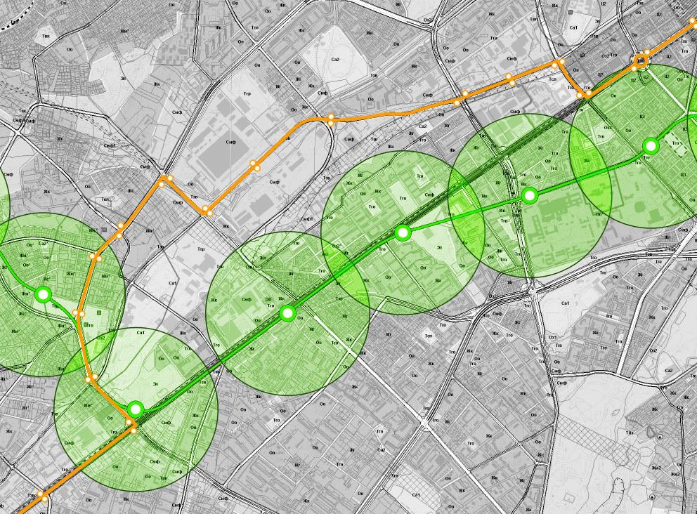

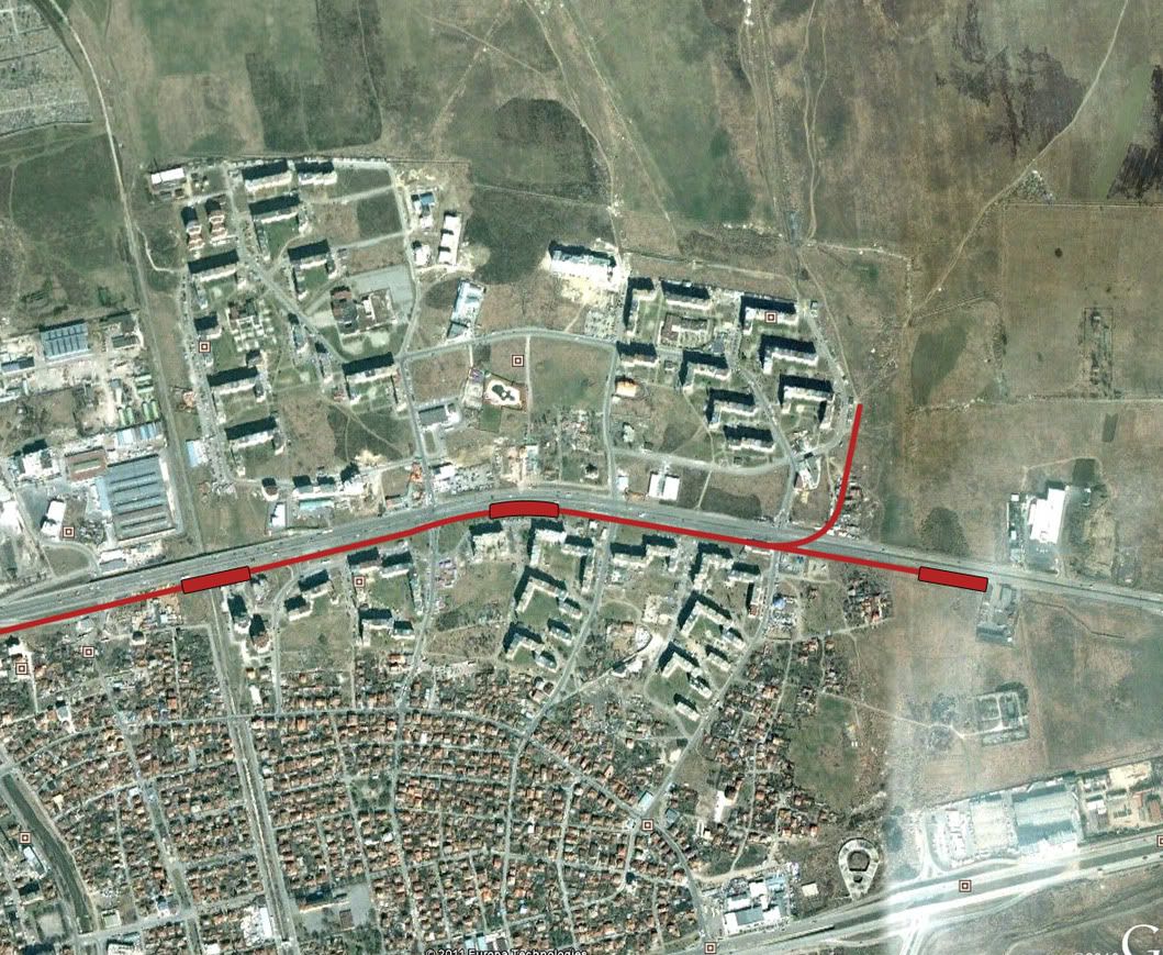

Можеш ли да направиш изчисление по контролни райони колко човека живеят около станциите по нашето трасе?
Така, време е да ги покажем - вариантите, които ще покажем на обсъжданията.
Вариант №1, който ще предложим:
Както виждате той се основава на Вариант №3, който чехите предлагат с корекции в трасето в Левски и Овча купел.
Вариант №2:
Този вариант е корекция на Вариант №4а с допълнение на трасе до гара Подуяне. Обмисляме и Вариант №3, който да е същия, но без обиколката за Подуяне.
Вертикална планировка на вариантите:
червено - подземно трасе;
зелено - наземно трасе;
синьо - естакада;
Вариант №1:
Вариант №2:
Решение за трамвайното трасе, за да се премахне дублажа:
Това решение доближава трамвая до Акрополис и ще обслужва Европа Тауър ( и прилежащия й комплекс) отзад, както и ще закючи ж.к. Лагера между травайна и метролиния.

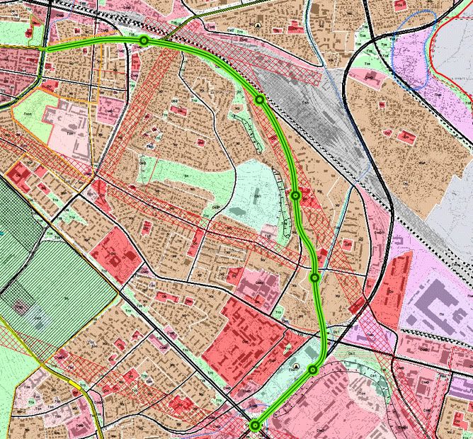

А евентуалното разклонение на МД3 може ли да бъде към Редута и Слатина вместо Ботевградското?
  • Posts: 18244
Re: Варианти за трасе на МД3
« Reply #94 on: 27.09.2011, 22:24:08 »
Според мен е трудно реализируемо от Подуене нагоре, а и малко ненужно. Ботевградско също не виждам кога ще се наложи да бъде с метротрасе, толкова близко и успоредно на друго.
Offline putnik
  • Posts: 810
« Reply #95 on: 27.09.2011, 23:20:54 »
Само че по Ботевградско има удобен трамвай, който обхваща целия район, а Редута и Слатина са малко по-зле откъм транспорта, може би едно метро ще им дойде добре.
  • Posts: 18244
« Reply #96 on: 28.09.2011, 00:05:50 »
Сега там е оптималното, което може да се направи. По тези улици и баири стига толкова, а и пътникопоток чак толкова няма. Иначе може и кораби да пуснем.
  • Posts: 7076
« Reply #97 on: 28.09.2011, 13:05:41 »
Разклон е възможен дори от Евлоги Георгиев към Мадрид, защото двата булеварда сключват тъп ъгъл и крива с радиус от 300 метра се вписва добре.
Още повече - в презентациите по обществените обсъждания на слайдовете за разклонение стрелката е по Мадрид, независимо дали трасето идва от Евлоги Георгиев или от Янко Сакъзов.
  • Posts: 18244
« Reply #98 on: 28.09.2011, 17:31:57 »
Бъдещото разклонение са го запланували в тази посока- ОК. Но вероятно по Ботевградско, но по изкачванията към Редута не ми се вижда да тръгнат. Там няма тротоар дори, който да събере изхода на метростанция!
Offline boleroto
  • Posts: 4048
« Reply #99 on: 28.09.2011, 17:59:40 »
Не знам - има едно трасе, което може и да се окаже добро, но проблема с дефицита на пространство за изходи остава - улицата е безбожно тясна...
