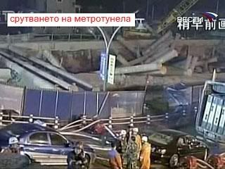

И така, ето трагичната новина от далечен Китай :
При строителството на метрото в източния китайски град Ханджоу се е срутил участък от строящия се метротунел, съобщи  руската агенция „ИТАР-ТАСС”, позоваваща се на агенция „Синхуа”.
На мястото на срутването се е образувал кратер с размери 75м / 55м и дълбочина 15м .
Заедно с пропадналото шосе, намиращо се над строящия се метротунел, в земята потъват и 11 автомобила.
Колите вече са извадени от спасителните екипи, водачите и пътниците не са пострадали сериозно.
Но веднага след срутването тунелът е започнал да се наводнява с вода от близката река.
Привлечени са и водолази, но няма надежда за спасението на останалите под развалините строители.
Най-малко трима човека са загинали, а други 17 са в неизвестност, уточнява агенцията.
Новината

Ами, причината се оказа силно земетресение, разтърсило източната провинция.
Мал шанс, наистина.
