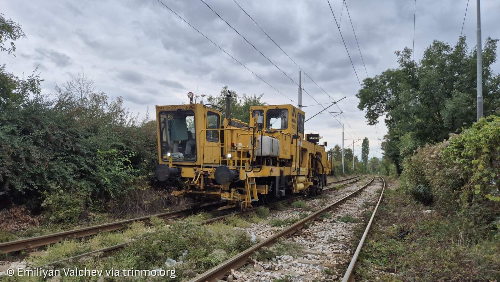

Между Разклона за летището и бул. Цветан Лазаров трамвай 20 в посока центъра се клатеше. Не знам какво са правили миналата събота, но като гледам нищо не са направили! Направо да го затворят и да го направят наново!
Offline Emiliyan Valchev
  • Posts: 53
Re: Текущи ремонти на релсовия път
« Reply #1550 on: 02.10.2026, 22:00:39 »
Извършваха поддръжка на релсовия път, поставен на траверси и баластрова призма.
Клатенето може да е и от трамвая, а и релсите не са чисто нови и не може да е перфектно.
Източник, 26.09.2026 г.
