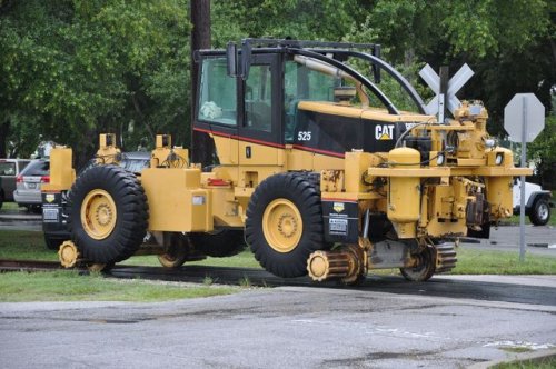

@Гьорев, защо въобще е необходимо предаването на задвижването на допълнителните колела? Металните могат да служат само за насочващи, движението си е от гумените колела, стъпили върху релсата. На сходен принципа са "guided buses", само че при тях има и бетонни стъпки за по комфортно придвижване и защото няма къде в каросерията да приберат големите колела, използват по-малки и насочващите се в допълнителни стени, но принципът за насочване на движението и следването на трасето е същият...

Мадара-та не съм я проектирал и отговорът на въпросът ти ме изправя пред предизвикателство. Няколко предположения - по-добро разпределение на тежестта и равномерно износване на гумите, избягва се опасността от спукване на гума заради малката контактна площ. Според мен, няма как металните колела да са само насочващи, трябва да поемат и товара, оттам пък от гумите не може да се очаква да предадат висок въртящ момент, тъй като няма да имат необходимото сцепление с релсата. Багерът от снимката и по-точно оборудването му вероятно е проектирано само за придвижване от т.А до т.В, докато Мадара-та е твърде вероятно да може да тегли трамвай движейки се по релсите  ;)

Разгледай снимките тук или прегледай някой от линковете при нормално търсене... Според мен има механизъм за вдигане/спускане на допълнителните колела и дотам... ;)
Google-->Unimog rail
Тук снимките са малки, но се виждат разни варианти, единият Унимог е с по-тесни гуми точно колкото за релсата...
На тази снимки си се вижда добре:

Да, разгледах доста снимки на Унимог и действително при тях и тежестта и движението са останали на гумите, макар да има снимки на камиончета теглещи цели композиции с вагони. С оглед на предният ми пост обаче, трябва да отбележа, че гумите на Унимог изглеждат малко по-различно от тези на Мадара. Все пак, попаднах и на един сайт на фирма специализирана с преработка на МПС-та за движение по релси и открих, че нашата Мадара не е уникална:
източник
Което ме навежда на мисълта, че най-вероятната причина е и най-простата - широчината на релсите (1000 мм) е много по-малка от междуосието на камион Мадара и докато на задният мост все пак има резерви, тъй като гумите са двойни, то осово предните гуми няма как да стъпят на релсите  ;)

Според мен, няма как металните колела да са само насочващи, трябва да поемат и товара...
Разбира се, че има оказана тежест на тези колела, но по-голямата част от тежестта се поема от обикновените колела.
