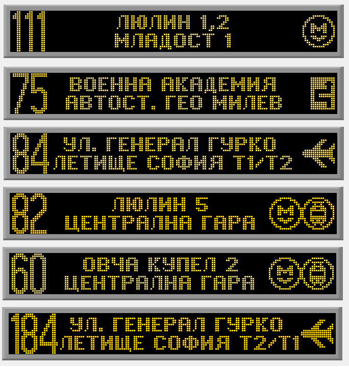

От 03.01. ИБИС екипът е започнал пускане на гласовото към новата система(таблета), за която още през лятото след тестове е изпратена пълна база данни с всички гласови файлове, с новите гонгове и билингвалното съобщение за "Следваща спирка". Що се касае до табелите на "Икарцедесите", там нещата си опират до контрол, те не са свързани с GPS, използват компютър, еднакъв с този на БМЦ 220СЛФ(BUSE BS230.201.542). При него, единствения начин да се ползват "трасета" е с бутон за информация(Driver buton) в комбинация с бутон за затваряне на врата.
п.п.: През почивните дни, ИБИС техник се е занимавал с шрифтовете на новите БМЦ-та, цифрите вече са като на автобусите MAN Lion`s City CNG, предстои изработка и на два изцяло нови шрифта, тъй като в базата данни няма дори малки букви, нито на латиница, нито на кирилица.

Чисто визуално, само с големи букви табелата е много по-четлива, но това си е мое мнение. Тази на 64 изглежда почти перфектно, само шрифта на номера ако е идея-две по-голям ще заспи съвсем.

Нов шрифт за номера на линията на БМЦ, който е с височина 20 пиксела и по модел е аналогичен на шрифта за номер, който се използва при МАН. За по-дългите дестинации, за които имаше критика към съкращенията, изработен е нов шрифт с височина 14 пиксела, с който вече няма да е необходимо да се съкращават имена на дестинации, дори и при използване на специални символи(пиктограми). Всъщност, използването на различни шрифтове за номера се прилага успешно от "Виенер линиен", които имат такъв за всеки размер табела. Похвата, приложен при дългите дестинации също е на база опита от обучението във Виена, там има десетки примери, при които не се пести от символи, а от размера на шрифта.
  • Posts: 10211
  • Инициатива Защото транспортът е страст
Лично на мен ми се струва, че би било добре числото 111 да е по-широко и буквата Б на 44Б може би ще стои по-четливо като малка при положение, че няма място за интервал.

Тъй като ИБИС техника чете форума, въпреки, че не пише, под внимание са взети всички основателни критики и се работи активно по визията за уеднаквяване на базите данни доколкото типовете табели на различните превозни средства ще позволят това. Най-голям "цирей" си остават новите БМЦ-та, чиято система "Поларис"  се оказа недоносено дете и тепърва, турските специалисти от производителя на таблата и българският ИБИС техник ще обменят опит в създаването на интелигентно решение за гъвкаво управление на таблата чрез телеграми с GPS координати от AVL таблета. Ще се приложи и решение от производителя на Виенския ИБИС, тъй като братята от Анадола се оказа, че не са предвидили решение, каквото ще е адекватно за България. Тяхната система работи със собствен GPS, който подава информация към модул, намиращ се в пространството над водача, но се оказа, че не поддържа редица функции. В крайна сметка, решението, на което са се спрели специалистите от двете страни е управление чрез DS003 телеграми по GPS координати от таблета. Отделно се работи и върху бъга със скролинг текста на вътрешните дисплеи, както и подаването на информация за спирки. Докато тези решения станат факт, базата данни ще остане двупосочна, но с оптимизиран изглед, показан на изображението.
п.п.: Шрифта на "Мобитек", който стоеше неестествено и високо на таблата на "МАН"-овете също е пипнат, взет е под внимание и проблема със 102. За Интуро-тата, шрифтовете също се прецизираха, дразнещото "Б" и някои от буквите в шрифтове 14 и 16.

Табела на ВМС за А314 сгрешена: начална спирка вместо Младост 4 трябва да е Младост 1

На БМЦ-тата не са обновени всичките с новия шрифт. Стигнаха до някъде и ги оставиха недовършени по някаква причина (може би е имало и други грешки).

На табелите на БМЦ имаше грешка с 314 линия, която е отстранена и ИБИС техника благодари за обърнатото внимание. По отношение на Дружба, техните БМЦ-та не са флашнати всички, тъй като картата се е повредила и утре ще им бъде изпратена нова карта с редактираната база данни. За автобусите "Интуро", не-флашването на всички линии е било по нареждане на ръководството, тъй като първоначалната идея е предполагала движение само по определени линии, все пак това е специфичен автобус. След като има недостиг на коли и след редицата случаи на пускане на "Интуро" на принципно градски линии, всички линии за соло автобус ще бъдат налични в компютрите на табелите им. ИБИС техникът не е казал, че не приема критика, той дори и не пише тук. Но чете и отразява всяко предложение или градивна критика.

Освен това е предложена и одобрена Методика за прилагане на специалните символи в електронните информационни табели. Общо взето това, което се коментираше предните страници за пиктограмите ще се прилага вече официално на всички табели, на които има възможност.
ИБИС техника е направил и нов фърмуер, изцяло на български, за компютрите на Polaris табелите на новите БМЦ-та

По отношение табелите на новите газови несъчленени автобуси (111). Вътрешните табели се сменят на всяка секунда. Това не е необходимо, а и дразнещо. Интервалът трябва да е доста по-голям, напр. през 1 минута. Това, докато започнат да изписват текуща, следваща спирка. Интервалът на смяна на информация на вътрешните табели при соло тролейбусите е пример за добро възприемане.

А няма ли да е по-добре символите за гара и метро да са така:
А вместо "Добре дошли" ми се струва по-адекватно да пише "Приятно пътуване" или нещо от сорта.
Скоростта на циклите на вътрешния дисплей е намалена на 5 секунди, в началото имаше проблем с фърмуера и единствената скорост, която работеше беше рефреш на 1 сек. Що се касае до пожеланията, те са временни и с пускането на GPS изпращането на данни, вътрешният дисплей ще показва само следните цикли:
1. Следваща спирка:
2. Next stop:
3. Името на спирката
В момента, съвместно с "Поларис" се работи върху изчистена версия на фърмуера на контролната единица, вътрешния дисплей и върху адаптиране на редактиращия софтуер. п.п.: Всички технически решения на "Поларис" са леко крадени от "БУСЕ".
1. Следваща спирка:
2. Next stop:
Ако името на следващата спирка ще е на кирилица, няма смисъл от надписа Next stop на английски.
