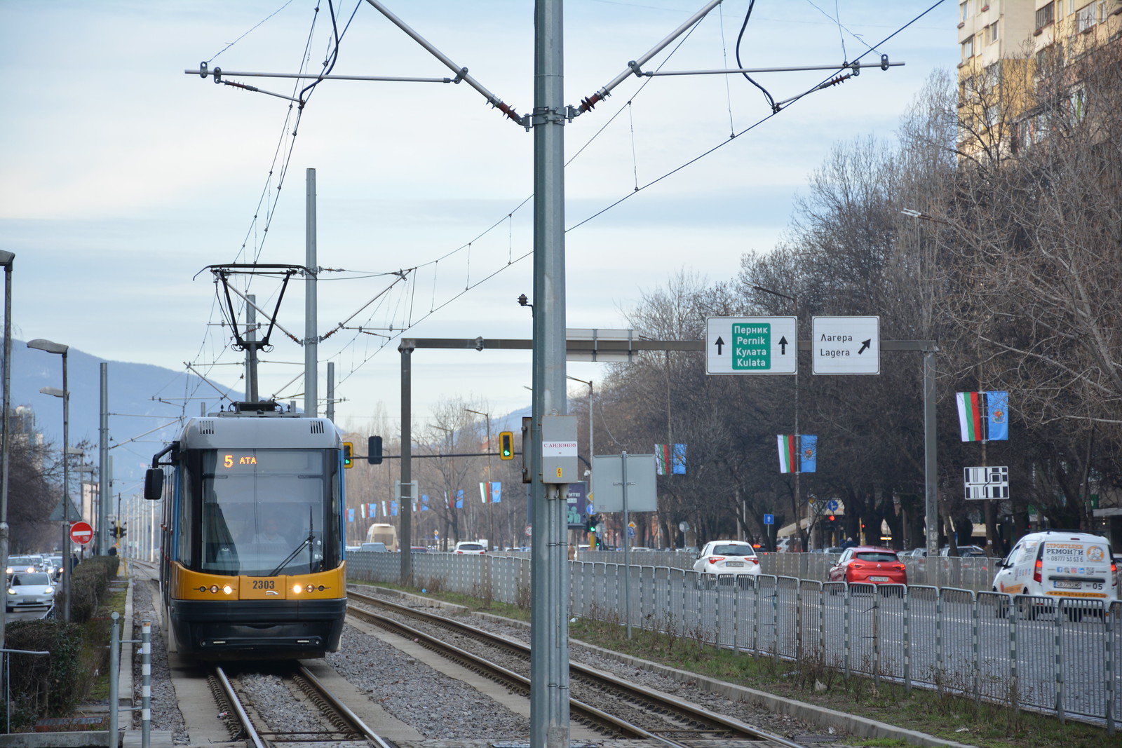

На мен поне не са ми направили впечатление някакви особени дефекти на юг от „Лагера“, най-сгафено е покрай „Гешов“ и „Пирогов“.
Тук се вижда един дефект зад Песата при разклона за „Трамкар“, но около нея няма повече:
2342-5 12.12.2025 by Sofiatransport transport gallery, on Flickr
Ето друг кадър от „Красно село“ на юг, там няма видими дефекти:
2350-5 10.12.2025 {2} by Sofiatransport transport gallery, on Flickr
  • Posts: 9974
Защо беше избран този начин на полагане на релсовия път, някой има ли представа? Защо не се изпълни като старото или като това по бул. България?
  • Posts: 4661
Този начин е теоритично вечен. Правиш и забравяш. Няма извеждане по ос и ниво т.е. безмислено ровичкане в калта. При правилно проектирано и изпълнено трасе само е необходима подмяна на релсовите нишки при износване.
  • Posts: 5337
А какво е различното с бул. "България", обяснете за лаиците като мен.
  • Posts: 9974
Различното е че тук не може да се коригира с Пласер-а, и съответно мърлявата работа е забетонирана за вечни времена.
На мен ми е интересно зад кулисите как се е стигнало до решението да не се полага по жп технология, а се взе решението за този вид трасе. Минало е през няколко комисии, после през НАГ, СЕ сигурно е давало становища, дали положителни или отрицателни за този тип трасе? Ще е интересно да се разбере защо е натежало в тази посока и в крайна сметка получихме криво трасе с голямо закъснение.
  • Posts: 17057
Булевард „България“ е релсов път на траверси в баластова призма, трасето към „Княжево“ е релси върху дълбоко бетонирана основа „поръсена“ с чакъл, който има само козметична стойност.
  • Posts: 5337
Лично аз като пътник мога да кажа, че возията по Борис е в пъти по-добра от тази по България. Не знам дали е от годините, но по България трамваите си подскачат постоянно.
  • Posts: 17057
Не е от годините, а от недостатъчна дебелина на баластовата призма, а Песите с три талиги за 32 метра не прощават.
  • Posts: 19125
